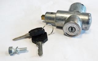

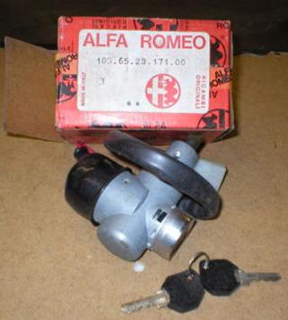

référence 105.65.23.171.00 vérifier si c'est bien celui de la Montreal, prix fixe raisonnable
http://www.ebay.co.uk/itm/Alfa-Romeo-Montreal-ignition-barrel-and-keys-orig…

 je viens de faire un tour sur le site de Bruce, les 105.65 sont les Montreal RHD
celui qui est mis en vente est donc bien pour RHD voici la référence donnée par BT pour un neiman de LHD : 105.64.23.171.02 (GR Code 60716041) (il y en a eu chez AFRA mais pas en ce moment)
maintenant quant à savoir s'il peut être adapté et comment, il faudrait pouvoir comparer les deux montages
l'adaptation peut se faire à partir d'un neiman de GT (dixit Filoud je crois dans un post quelque part) dont le trou fileté de la vis de blocage est placé symétriquement
donc adaptation relativement simple puisqu'il suffit de percer de l'autre côté et de tarauder
dans ce cas il y a des refabrications de neiman pour GT chez Classic Alfa et Alfaholic mais sans le faisceau et plus cher que celui d'ebay 95 et 108 € + la tva (114 et 130 € ttc)
http://www.alfaholics.com/2012/02/ignition-switch-late-105/ et http://www.classicalfa.com/products/IG031-IGNITION-SWITCH-WITH-KEY-%2d-1968…
il y a longtemps que je n'ai pas démonté le mien, mais autant que je me souvienne, je ne vois que la position du trou pour la vis comme différence
il est en dessous pour la Montreal ce qui semble bien être le cas pour celui présenté sur ebay et par conséquent, il doit se monter directement sur une LHD,
alors pourquoi 2 références, mystère peut-être les inscriptions en anglais au lieu d'être en italien)

Pour infos la ref du neiman en vente ne correspond pas à une Montreal ...... Mr. Green
 les références des Monty sont :
 105.64.23.171.02  ou
 105.64.23.171.03
 Les neimans d'origine des Alfa série 105 (giulia /bertone /spider /berlina/Montreal ) sont tous les mêmes et pas besoin de perçage n’y taraudage

la référence qu'on voit sur la boite (105.65.23.171.00) je l'ai trouvée sur d'autres sites dans des listes de pièces pour Montreal pour "ignition switch RHD"
105.65 selon Bruce Taylor correspond aux Montreal avec RHD et 105.64 aux Montreal LHD http://www.alfamontreal.info/index.html#IgnitionSw
les références que tu donnes sont donc celles des Neiman pour LHD (02 & 03 peut -être pour différencier avec ou sans faisceau ? BT ne donne que 105.64.23.171.02)

le montage d'un neiman de Bertone est fiable et sans modifs car je l'ai moi même fait Mr. Green
Pour ce qui est des refs, je les aient prises sur ma documentation catalogue pièces de Montreal .
Je pense que le neiman des anglais 105.65.23.171.00 est un neiman d'un modèle série 105 mais pas de Montreal
 car toutes les références de pièces pour les Montreal
commencent par 105.64 et non pas 105.65  Okay
