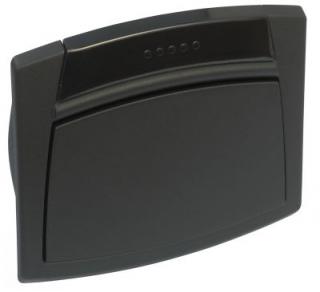

la difficulté serait de trouver une poignée d'origine si on est puriste,
sinon, on peut faire avec une poignée fixe encastrable (le choix ne manque pas) et le verrouillage d'origine ne sert à rien en pratique
http://www.emile-maurin.fr/poignee-encastrable-visser-noir-sans-volet-11-27…
et bien sûr le coût n'excèderait pas une vingtaine d'€

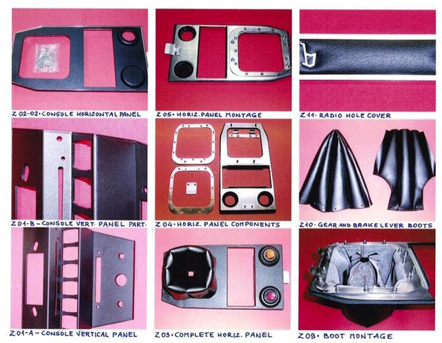

pour la platine qui porte cendrier et soufflet de levier de vitesse, Fernando avait refait la sienne en métal vermiculé, c'est quelque part sur le forum, http://alfa-montreal.clicforum.fr/t349-Soufflets.htm?q=console
et sinon, ça se trouve en neuf refabrication Penatti renforcée mieux que l'original Okay mais au prix Penatti Crying or Very sad

Merci Alain, j'en parlerai à mon banquier  Laughing ... Cette platine existe chez Victor Parts autour de 350 €.... Je vais plutôt reprendre cette platine en la recouvrant et en m'inspirant de ce que Fernando a fait (le problème est que l'un des coins est cassé, la matière plastique est devenue très cassante.

Penatti c'est Penatti, bien, conforme mais cher...
et hélas, les plastiques d'origine sur la Montreal ne sont pas de bonne qualité et ont très mal vieilli
si tu trouves de l'alu ou de l'inox de +/- 2 mm la plaque horizontale n'est pas très compliquée à reproduire
sur Toulouse tu dois pouvoir trouver un artisan qui a un banc de découpe laser et qui peut emboutir les 2 bossage des interrupteurs si tu y tiens
avec le vermiculage, pas sûr que ça te revienne beaucoup moins cher...
maintenant, avec une cote supérieure à 50 k€ pour nos Montreal, on peut aussi décider d'y investir un peu plus qu'avant Mr. Green
