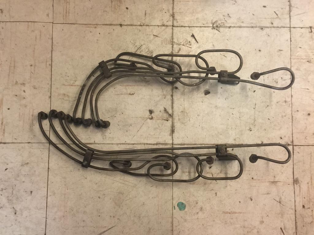

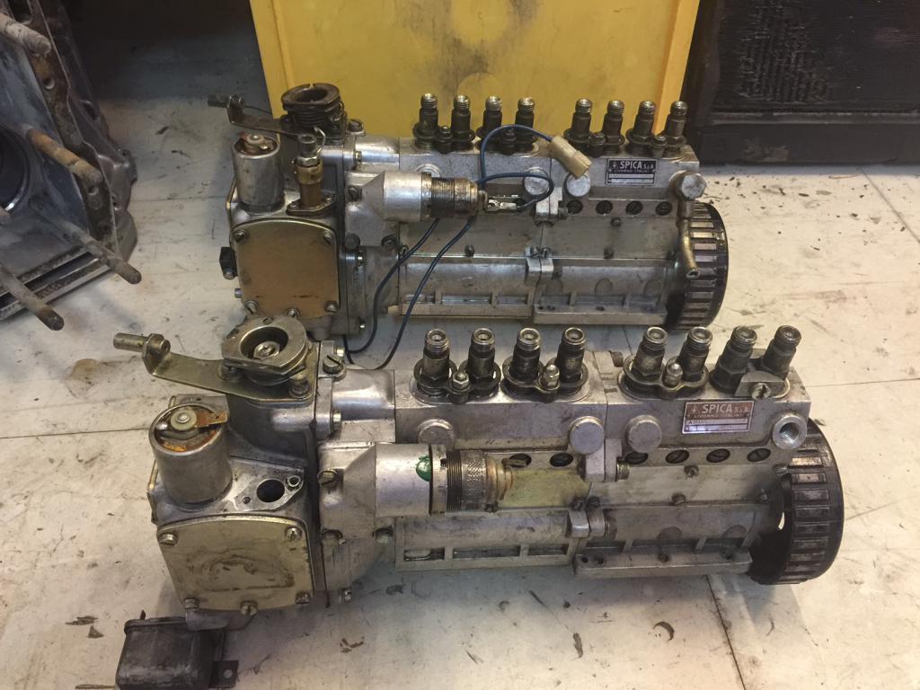

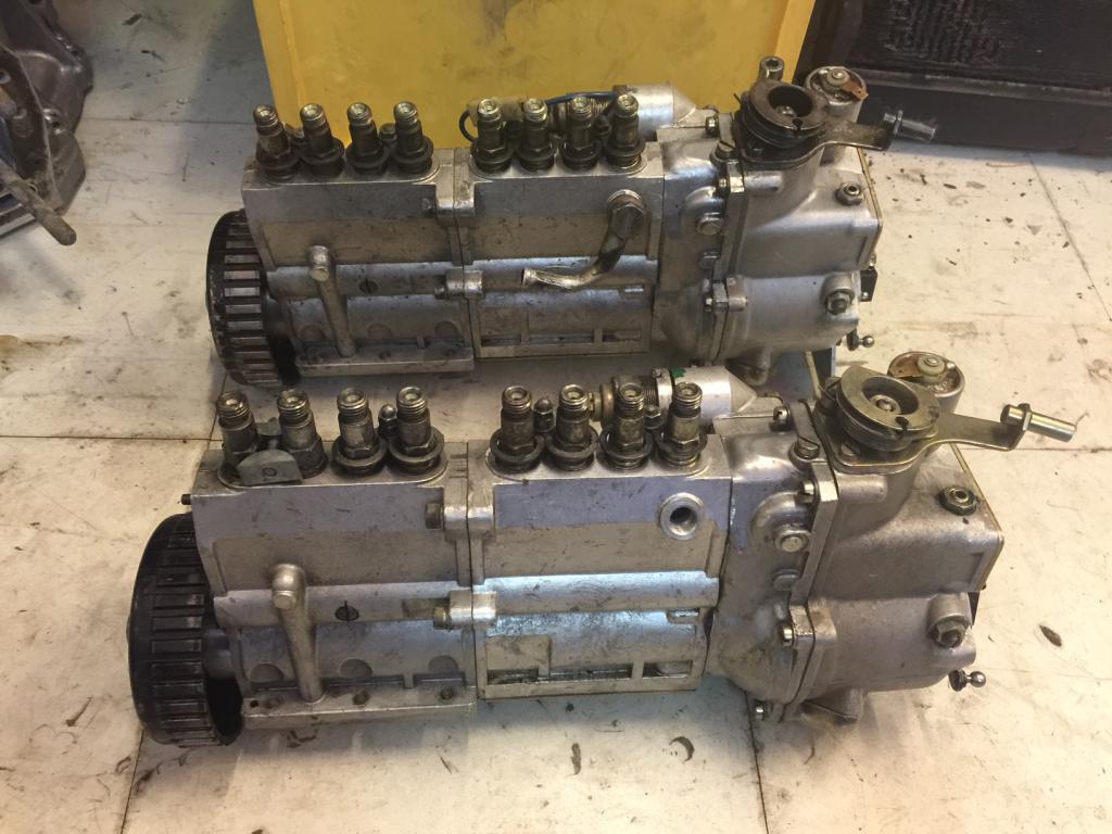

-Vend deux pompes injections SPICA complètes ( sans TA) 1 origine de ma Montreal. 3000 €

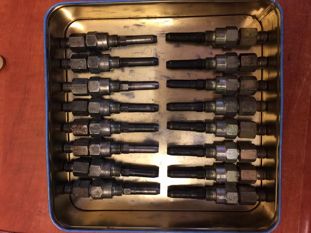

-16 injecteurs. 1000 €
-Rampe tubes injection. 200 €
-Papillons Dia 35 origine. le prix de l'envoi.

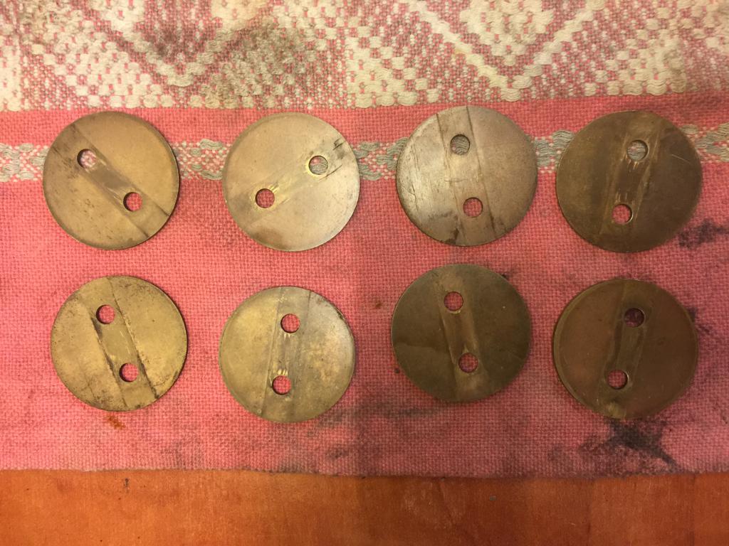

 Tu vends des papillons , tu les a changés ou tu a fait un réalésage ?

Réalésage des corps en 40 avec montage papillons de carbu Weber en Dia 40
Les papillons je les donnes à payer seulement les frais d'envois

Ce matin j'ai démonté un corps papillon que j'ai en plus
1/ les vis qui tiennent les pastilles de papillon  sont rivetées ( j'ai du percé pour pouvoir les dévisser )
2/ les pastilles font 35 mm pile et sont rondes
3/ les conduits font 34.5 mm
donc si les pastilles de papillon font 40 mm => alésage en 39.5 mm des conduits ?
