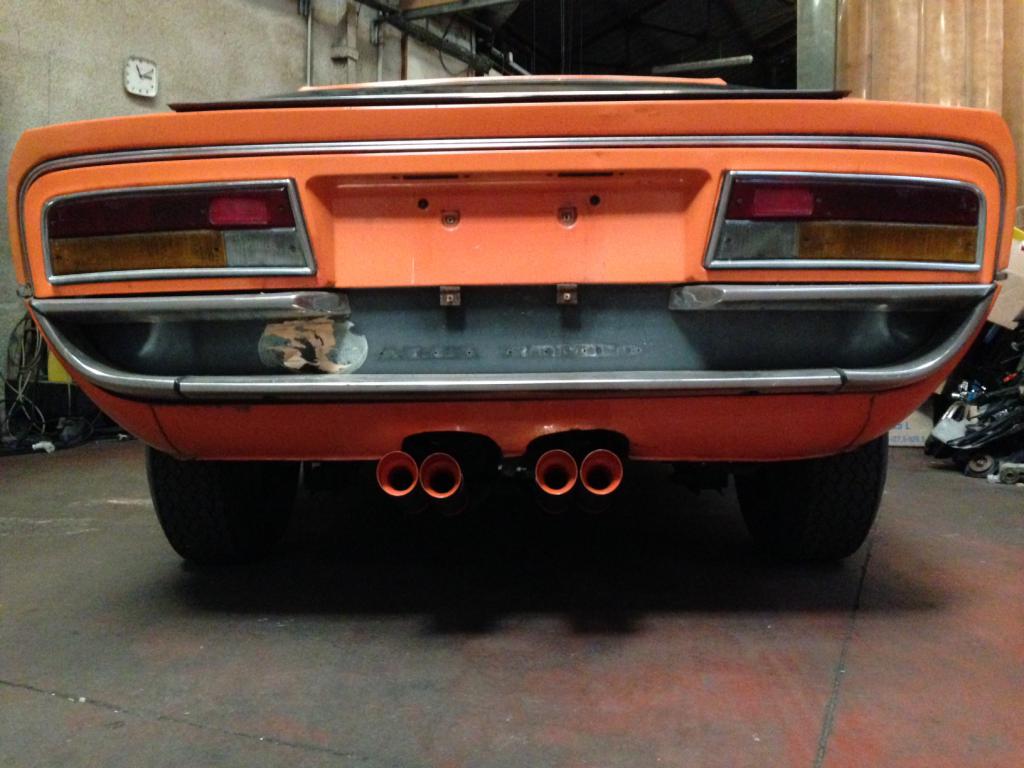

Bonjour à tous,
afin de remettre conforme à l'origine,
je suis à la recherche d'une jupe arrière pour ma Montréal,
peu importe l'état, ce qui m’intéresse ce sont les 2 arches pour le  passage des sorties d'échappement.
Les miennes ayant été sagouinnées par un souillon dans le passé  Evil or Very Mad
Preuve à l'appui :

avec une jupe d'origine, tes pots à 4 sorties ne passeront pas à moins de les redescendre de quelques cm au niveau du silent bloc arrière
et je connais un "pro" qui n'a rien trouvé de mieux que d'arracher carrément la jupe d'une Montreal... pour sortir le réservoir ???

Toutefois la section a été faite symétrique par rapport à la ligne médiane. ceux qui ne sont pas suspendus symétriquement sont les deux pots eux-mêmes.
l'angle de prise de vue de cette photo n'est peut-être pas tout à fait centré
et il n'est pas si facile de bien centrer les 2 pots, le silent bloc type origine est trop long et flexible... alors avec 4 sorties ça doit être un peu galère

L'angle de prise de vue n'est pas mal centré, si tu compares les deux bords extérieurs du toit avec les coins intérieurs des feux arrières, presque parfaitement centré.
Je pense que juste l'étrier de suspension du pot gauche devrait être raccourci un peu.
