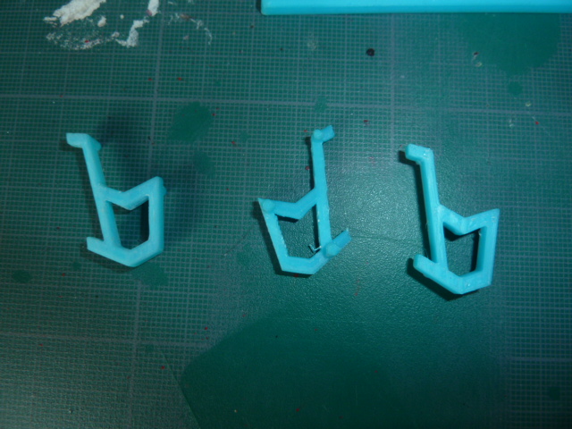

Je me fais en ce moment un cache autoradio en impression laser pour la lettre Bertone et pour le support (qui au final sera usiné ) c'est un proto je dois encore amélioré la finesse de l'impression car de cela va dépendre le résultat final après le chromage (par pulvérisation ) .

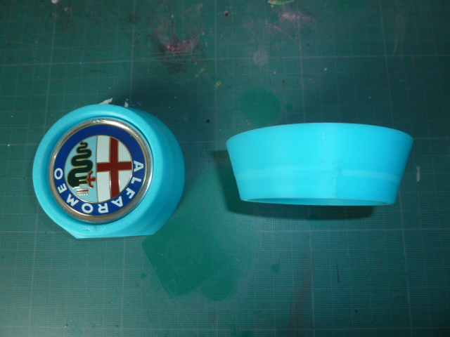

Pour info je fabrique également le porte logo du coeur de calandre en impression laser au final en fonction du coup il sera soit chromé soit usiné en intox puis poli .

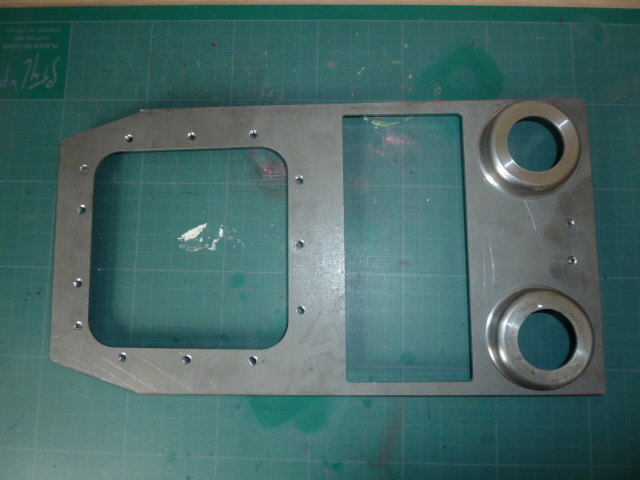

Et enfin après beaucoup de retard j'ai enfin repris les platines de la console centrale ,il y a encore du boulot mais cela avance .
Juste une photo l'autre morceau est au pliage et ajustage.
Pour info la platine en photo en 2,5mm acier d'épaisseur et la plier en 1 mm

pour la plaque de la console, 2,5 mm en acier, ce n'est pas un peu épais ?
il me semble que la bordure en inox ne passera pas sans amincir le bord ? ce qui ferait une opération d'usinage en plus,
peut-être qu'avec du 1,5 (en inox donc plus rigide à épaisseur égale) ça irait ???

Tu as raison le jonc de tour se met en place sans aucun jeu ce qui pose problème une fois peint ,mais bon rien de vraiment gênant.
La raison principale de l'épaisseur et de la matière ( acier) c'est le perçage + filetage + soudage TIG des tiges filetées pour la fixation des pattes et gaine cuir du levier  de vitesse ,je pense quand même descendre le prochain à 2 mm .
